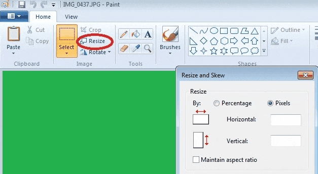

如果電視或電腦顯示器的屏幕分辨率很少,那麼您自己可以創建所需尺寸的圖片。為此,您可以使用 Windows 操作系統中提供的畫圖軟件。為此,請從此網站下載包含不同顏色圖像的任何文件,並使用畫圖軟件調整這些圖片的大小。文件類型必須是 JPEG (JPG) 或 PNG。這些是可以在任何電視上觀看的最常見的圖片格式。
